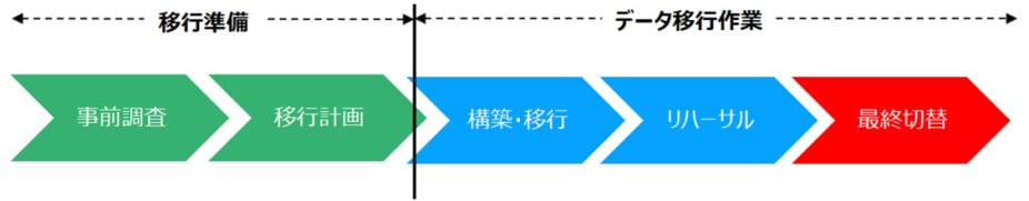

ファイルサーバ データ移行計画の一般的な流れ
進め方はそれぞれのプロジェクトの要件・スケジュールに依存しますが、以下が一般的なデータ移行計画の例となります。
  1. 移行元環境の事前調査
  2. 移行計画の作成
  3. 移行先環境の構築・データ移行開始
  4. 移行先環境での切替リハーサル *要件・環境の制約によっては実施しない場合あり
  5. 移行先環境への最終切替
